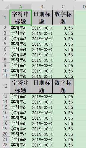

### <span id="simpleRead" />最简单的读
##### <span id="simpleReadExcel" />excel示例
![img](img/readme/quickstart/read/demo.png)
##### <span id="simpleReadObject" />对象

##### 代码
```java
     * 最简单的读
     * <p>1. 创建excel对应的实体对象 参照{@link DemoData}
     * <p>2. 由于默认异步读取excel,所以需要创建excel一行一行的回调监听器,参照{@link DemoDataListener}
     * <p>3. 直接读即可
    @Test
    public void simpleRead() {
        // 写法1:
        String fileName = TestFileUtil.getPath() + "demo" + File.separator + "demo.xlsx";
        // 这里 需要指定读用哪个class去读,然后读取第一个sheet 文件流会自动关闭
        EasyExcel.read(fileName, DemoData.class, new DemoDataListener()).sheet().doRead();
        // 写法2:
        ExcelReader excelReader = EasyExcel.read(fileName, DemoData.class, new DemoDataListener()).build();
        ReadSheet readSheet = EasyExcel.readSheet(0).build();
        excelReader.read(readSheet);
        // 这里千万别忘记关闭,读的时候会创建临时文件,到时磁盘会崩的
        excelReader.finish();

### <span id="tableWrite" />使用table去写入
##### excel示例
![img](img/readme/quickstart/write/tableWrite.png)
##### 对象
参照:[对象](#simpleWriteObject)
##### 代码
```java
     * 使用table去写入
     * <p>2. 然后写入table即可
    @Test
    public void tableWrite() {
        String fileName = TestFileUtil.getPath() + "tableWrite" + System.currentTimeMillis() + ".xlsx";
        // 这里直接写多个table的案例了,如果只有一个 也可以直一行代码搞定,参照其他案例
        // 这里 需要指定写用哪个class去读
        ExcelWriter excelWriter = EasyExcel.write(fileName, DemoData.class).build();
        // 把sheet设置为不需要头 不然会输出sheet的头 这样看起来第一个table 就有2个头了
        WriteSheet writeSheet = EasyExcel.writerSheet("模板").needHead(Boolean.FALSE).build();
        // 这里必须指定需要头,table 会继承sheet的配置,sheet配置了不需要,table 默认也是不需要
        WriteTable writeTable0 = EasyExcel.writerTable(0).needHead(Boolean.TRUE).build();
        WriteTable writeTable1 = EasyExcel.writerTable(1).needHead(Boolean.TRUE).build();
        // 第一次写入会创建头
        excelWriter.write(data(), writeSheet, writeTable0);
        // 第二次写如也会创建头,然后在第一次的后面写入数据
        excelWriter.write(data(), writeSheet, writeTable1);
        /// 千万别忘记finish 会帮忙关闭流
        excelWriter.finish();

### <span id="customHandlerWrite" />自定义拦截器(上面几点都不符合但是要对单元格进行操作的参照这个)
##### excel示例
![img](img/readme/quickstart/write/customHandlerWrite.png)
##### 对象
##### 定义拦截器
````java
 * 自定义拦截器。对第一行第一列的头超链接到:https://github.com/alibaba/easyexcel
 * @author Jiaju Zhuang
public class CustomCellWriteHandler implements CellWriteHandler {
    private static final Logger LOGGER = LoggerFactory.getLogger(CustomCellWriteHandler.class);
    @Override
    public void beforeCellCreate(WriteSheetHolder writeSheetHolder, WriteTableHolder writeTableHolder, Row row,
        Head head, int relativeRowIndex, boolean isHead) {
    @Override
    public void afterCellCreate(WriteSheetHolder writeSheetHolder, WriteTableHolder writeTableHolder, CellData cellData,
        Cell cell, Head head, int relativeRowIndex, boolean isHead) {
        // 这里可以对cell进行任何操作
        LOGGER.info("第{}行,第{}列写入完成。", cell.getRowIndex(), cell.getColumnIndex());
        if (isHead && cell.getColumnIndex() == 0) {
            CreationHelper createHelper = writeSheetHolder.getSheet().getWorkbook().getCreationHelper();
            Hyperlink hyperlink = createHelper.createHyperlink(HyperlinkType.URL);
            hyperlink.setAddress("https://github.com/alibaba/easyexcel");
            cell.setHyperlink(hyperlink);
````java
 * 自定义拦截器.对第一列第一行和第二行的数据新增下拉框,显示 测试1 测试2
public class CustomSheetWriteHandler implements SheetWriteHandler {
    private static final Logger LOGGER = LoggerFactory.getLogger(CustomSheetWriteHandler.class);
    @Override
    public void beforeSheetCreate(WriteWorkbookHolder writeWorkbookHolder, WriteSheetHolder writeSheetHolder) {
    @Override
    public void afterSheetCreate(WriteWorkbookHolder writeWorkbookHolder, WriteSheetHolder writeSheetHolder) {
        LOGGER.info("第{}个Sheet写入成功。", writeSheetHolder.getSheetNo());
        // 区间设置 第一列第一行和第二行的数据。由于第一行是头,所以第一、二行的数据实际上是第二三行
        CellRangeAddressList cellRangeAddressList = new CellRangeAddressList(1, 2, 0, 0);
        DataValidationHelper helper = writeSheetHolder.getSheet().getDataValidationHelper();
        DataValidationConstraint constraint = helper.createExplicitListConstraint(new String[] {"测试1", "测试2"});
        DataValidation dataValidation = helper.createValidation(constraint, cellRangeAddressList);
        writeSheetHolder.getSheet().addValidationData(dataValidation);
##### 代码
```java
     * 下拉,超链接等自定义拦截器(上面几点都不符合但是要对单元格进行操作的参照这个)
     * <p>
     * demo这里实现2点。1. 对第一行第一列的头超链接到:https://github.com/alibaba/easyexcel 2. 对第一列第一行和第二行的数据新增下拉框,显示 测试1 测试2
     * <p>
     * 1. 创建excel对应的实体对象 参照{@link DemoData}
     * <p>
     * 2. 注册拦截器 {@link CustomCellWriteHandler} {@link CustomSheetWriteHandler}
     * <p>
     * 2. 直接写即可
    @Test
    public void customHandlerWrite() {
        String fileName = TestFileUtil.getPath() + "customHandlerWrite" + System.currentTimeMillis() + ".xlsx";
        // 这里 需要指定写用哪个class去读,然后写到第一个sheet,名字为模板 然后文件流会自动关闭
        EasyExcel.write(fileName, DemoData.class).registerWriteHandler(new CustomSheetWriteHandler())
            .registerWriteHandler(new CustomCellWriteHandler()).sheet("模板").doWrite(data());
