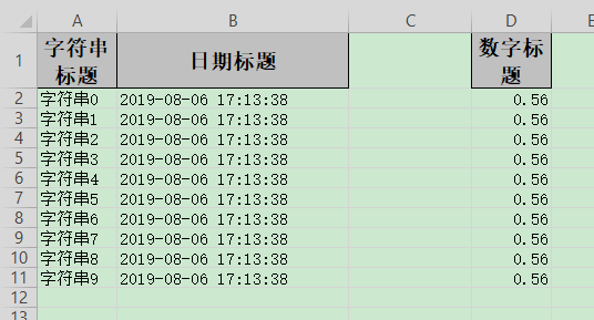

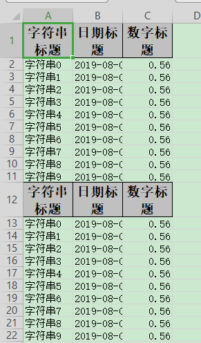

### <span id="simpleWrite" />最简单的写
##### excel示例
![img](img/readme/quickstart/write/simpleWrite.png)
##### <span id="simpleWriteObject" />对象
```java
@Data
public class DemoData {
    @ExcelProperty("字符串标题")
    private String string;
    @ExcelProperty("日期标题")
    private Date date;
    @ExcelProperty("数字标题")
    private Double doubleData;
##### 代码
```java
     * 最简单的写
     * <p>1. 创建excel对应的实体对象 参照{@link DemoData}
     * <p>2. 直接写即可
    @Test
    public void simpleWrite() {
        // 写法1
        String fileName = TestFileUtil.getPath() + "simpleWrite" + System.currentTimeMillis() + ".xlsx";
        // 这里 需要指定写用哪个class去读,然后写到第一个sheet,名字为模板 然后文件流会自动关闭
        // 如果这里想使用03 则 传入excelType参数即可
        EasyExcel.write(fileName, DemoData.class).sheet("模板").doWrite(data());
        // 写法2
        ExcelWriter excelWriter = EasyExcel.write(fileName, DemoData.class).build();

### <span id="indexWrite" />指定写入的列
##### excel示例
![img](img/readme/quickstart/write/indexWrite.png)
##### 对象
```java
@Data
public class IndexData {
    @ExcelProperty(value = "字符串标题", index = 0)
    @ExcelProperty(value = "日期标题", index = 1)
    private Date date;
     * 这里设置3 会导致第二列空的
    @ExcelProperty(value = "数字标题", index = 3)
##### 代码
```java
     * 指定写入的列
     * <p>1. 创建excel对应的实体对象 参照{@link IndexData}
     * <p>2. 使用{@link ExcelProperty}注解指定写入的列
     * <p>3. 直接写即可
    @Test
    public void indexWrite() {
        String fileName = TestFileUtil.getPath() + "indexWrite" + System.currentTimeMillis() + ".xlsx";
        EasyExcel.write(fileName, IndexData.class).sheet("模板").doWrite(data());

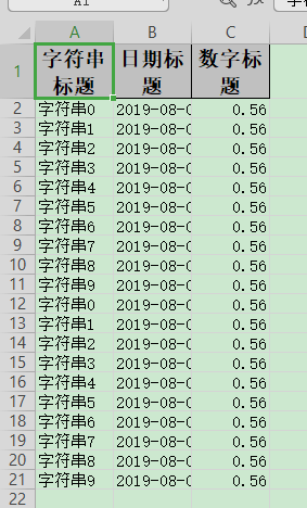

### <span id="repeatedWrite" />重复多次写入
##### excel示例
![img](img/readme/quickstart/write/repeatedWrite.png)
##### 对象
参照:[对象](#simpleWriteObject)
##### 代码
```java
     * 重复多次写入
     * <p>1. 创建excel对应的实体对象 参照{@link ComplexHeadData}
     * <p>2. 使用{@link ExcelProperty}注解指定复杂的头
     * <p>3. 直接调用二次写入即可
    @Test
    public void repeatedWrite() {
        String fileName = TestFileUtil.getPath() + "repeatedWrite" + System.currentTimeMillis() + ".xlsx";
        WriteSheet writeSheet = EasyExcel.writerSheet("模板").build();
        // 第一次写入会创建头
        excelWriter.write(data(), writeSheet);
        // 第二次写入会在上一次写入的最后一行后面写入
        /// 千万别忘记finish 会帮忙关闭流
        excelWriter.finish();

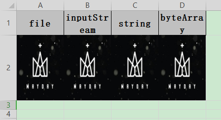

### <span id="imageWrite" />图片导出
##### excel示例
![img](img/readme/quickstart/write/imageWrite.png)
##### 对象
```java
@Data
@ContentRowHeight(100)
@ColumnWidth(100 / 8)
public class ImageData {
    private File file;
    private InputStream inputStream;
     * 如果string类型 必须指定转换器,string默认转换成string
    @ExcelProperty(converter = StringImageConverter.class)
    private byte[] byteArray;
##### 代码
```java
     * 图片导出
     * <p>1. 创建excel对应的实体对象 参照{@link ImageData}
     * <p>2. 直接写即可
    @Test
    public void imageWrite() throws Exception {
        String fileName = TestFileUtil.getPath() + "imageWrite" + System.currentTimeMillis() + ".xlsx";
        // 如果使用流 记得关闭
        InputStream inputStream = null;
        try {
            List<ImageData> list = new ArrayList<ImageData>();
            ImageData imageData = new ImageData();
            list.add(imageData);
            String imagePath = TestFileUtil.getPath() + "converter" + File.separator + "img.jpg";
            // 放入四种类型的图片 实际使用只要选一种即可
            imageData.setByteArray(FileUtils.readFileToByteArray(new File(imagePath)));
            imageData.setFile(new File(imagePath));
            imageData.setString(imagePath);
            inputStream = FileUtils.openInputStream(new File(imagePath));
            imageData.setInputStream(inputStream);
            EasyExcel.write(fileName, ImageData.class).sheet().doWrite(list);
        } finally {
            if (inputStream != null) {
                inputStream.close();

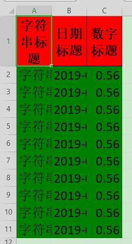

### <span id="styleWrite" />自定义样式
##### excel示例
![img](img/readme/quickstart/write/styleWrite.png)
##### 对象
##### 代码
```java
     * 自定义样式
     * <p>2. 创建一个style策略 并注册
     * <p>3. 直接写即可
    @Test
    public void styleWrite() {
        String fileName = TestFileUtil.getPath() + "styleWrite" + System.currentTimeMillis() + ".xlsx";
        // 头的策略
        WriteCellStyle headWriteCellStyle = new WriteCellStyle();
        // 背景设置为红色
        headWriteCellStyle.setFillForegroundColor(IndexedColors.RED.getIndex());
        WriteFont headWriteFont = new WriteFont();
        headWriteFont.setFontHeightInPoints((short)20);
        headWriteCellStyle.setWriteFont(headWriteFont);
        // 内容的策略
        WriteCellStyle contentWriteCellStyle = new WriteCellStyle();
        // 这里需要指定 FillPatternType 为FillPatternType.SOLID_FOREGROUND 不然无法显示背景颜色.头默认了 FillPatternType所以可以不指定
        contentWriteCellStyle.setFillPatternType(FillPatternType.SOLID_FOREGROUND);
        // 背景绿色
        contentWriteCellStyle.setFillForegroundColor(IndexedColors.GREEN.getIndex());
        WriteFont contentWriteFont = new WriteFont();
        // 字体大小
        contentWriteFont.setFontHeightInPoints((short)20);
        contentWriteCellStyle.setWriteFont(contentWriteFont);
        // 这个策略是 头是头的样式 内容是内容的样式 其他的策略可以自己实现
        HorizontalCellStyleStrategy horizontalCellStyleStrategy =
            new HorizontalCellStyleStrategy(headWriteCellStyle, contentWriteCellStyle);
        EasyExcel.write(fileName, DemoData.class).registerWriteHandler(horizontalCellStyleStrategy).sheet("模板")
            .doWrite(data());

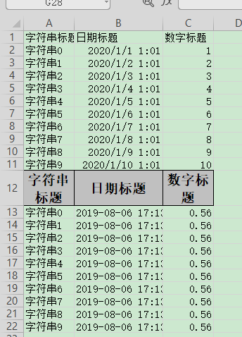

### <span id="tableWrite" />使用table去写入
##### excel示例
![img](img/readme/quickstart/write/tableWrite.png)
##### 对象
##### 代码
```java
     * 使用table去写入
     * <p>2. 然后写入table即可
    @Test
    public void tableWrite() {
        String fileName = TestFileUtil.getPath() + "tableWrite" + System.currentTimeMillis() + ".xlsx";
        // 这里直接写多个table的案例了,如果只有一个 也可以直一行代码搞定,参照其他案例
        // 把sheet设置为不需要头 不然会输出sheet的头 这样看起来第一个table 就有2个头了
        WriteSheet writeSheet = EasyExcel.writerSheet("模板").needHead(Boolean.FALSE).build();
        // 这里必须指定需要头,table 会继承sheet的配置,sheet配置了不需要,table 默认也是不需要
        WriteTable writeTable0 = EasyExcel.writerTable(0).needHead(Boolean.TRUE).build();
        WriteTable writeTable1 = EasyExcel.writerTable(1).needHead(Boolean.TRUE).build();
        // 第一次写入会创建头
        excelWriter.write(data(), writeSheet, writeTable0);
        // 第二次写如也会创建头,然后在第一次的后面写入数据
        excelWriter.write(data(), writeSheet, writeTable1);

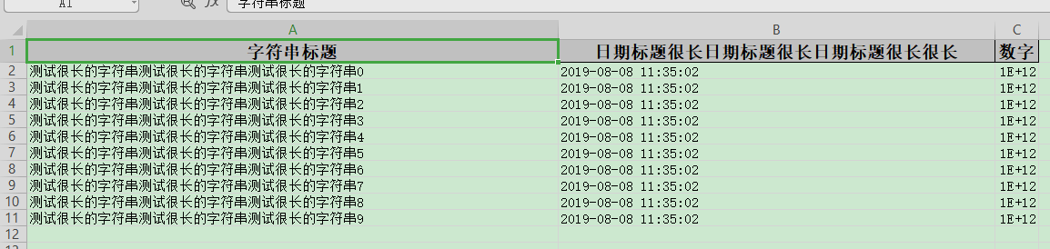

### <span id="longestMatchColumnWidthWrite" />自动列宽(不太精确)
##### excel示例
![img](img/readme/quickstart/write/longestMatchColumnWidthWrite.png)
##### 对象
```java
@Data
public class LongestMatchColumnWidthData {
    @ExcelProperty("日期标题很长日期标题很长日期标题很长很长")
    private Date date;
    @ExcelProperty("数字")
##### 代码
```java
     * 自动列宽(不太精确)
     * <p>
     * 这个目前不是很好用,比如有数字就会导致换行。而且长度也不是刚好和实际长度一致。 所以需要精确到刚好列宽的慎用。 当然也可以自己参照
     * {@link LongestMatchColumnWidthStyleStrategy}重新实现.
     * <p>
     * poi 自带{@link SXSSFSheet#autoSizeColumn(int)} 对中文支持也不太好。目前没找到很好的算法。 有的话可以推荐下。
     * <p>
     * 1. 创建excel对应的实体对象 参照{@link LongestMatchColumnWidthData}
     * <p>
     * 2. 注册策略{@link LongestMatchColumnWidthStyleStrategy}
     * <p>
     * 3. 直接写即可
    @Test
    public void longestMatchColumnWidthWrite() {
        String fileName =
            TestFileUtil.getPath() + "longestMatchColumnWidthWrite" + System.currentTimeMillis() + ".xlsx";
        EasyExcel.write(fileName, LongestMatchColumnWidthData.class)
            .registerWriteHandler(new LongestMatchColumnWidthStyleStrategy()).sheet("模板").doWrite(dataLong());
    private List<LongestMatchColumnWidthData> dataLong() {
        List<LongestMatchColumnWidthData> list = new ArrayList<LongestMatchColumnWidthData>();
        for (int i = 0; i < 10; i++) {
            LongestMatchColumnWidthData data = new LongestMatchColumnWidthData();
            data.setString("测试很长的字符串测试很长的字符串测试很长的字符串" + i);
            data.setDate(new Date());
            data.setDoubleData(1000000000000.0);
            list.add(data);
        return list;
